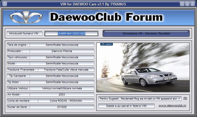

Atasat aveti un mic programel (din pacate in poloneza, dar se intelege informatia esentiala din el; se poate traduce si in romana modificand fisierul .ini, dar nu cunosc aceasta limba) care decodifica informatiile din VIN-ul masinii (VIN = vehicle identification number), care se regaseste in talonul de inmatriculare la rubrica "Numarul de identificare".

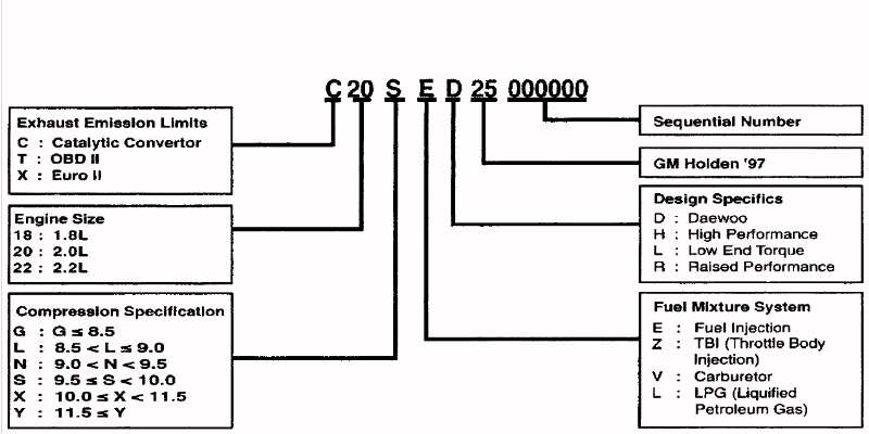

Iată şi ceva de decodat codul motorului. Habar n-am pentru ce maşini e valabil :)
Acest decodor este pentru leganza.

UU6MF48413D031828
UU tin minte sigur ca inseamna Romania.
4A la mine nu exista, desi tot Matiz am si eu.
La cifra anului (daca e sa ma iau dupa tine) am 3. Ar insemna ca masina e facuta in 2003?!? Crede-ma, o am din 2002!

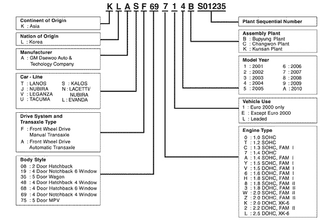

Un mic identificator, util mai ales Chevroletilor (este din 2004, Coreea).
La mine nu functioneaza ca lumea vindecoderu asta :(
Are cineva idee de ce apare Daewoo Polonia la Producator ?
La mine apar Tara de Origine si Tipul Vehiculului cu Semnificatie necunoscuta.

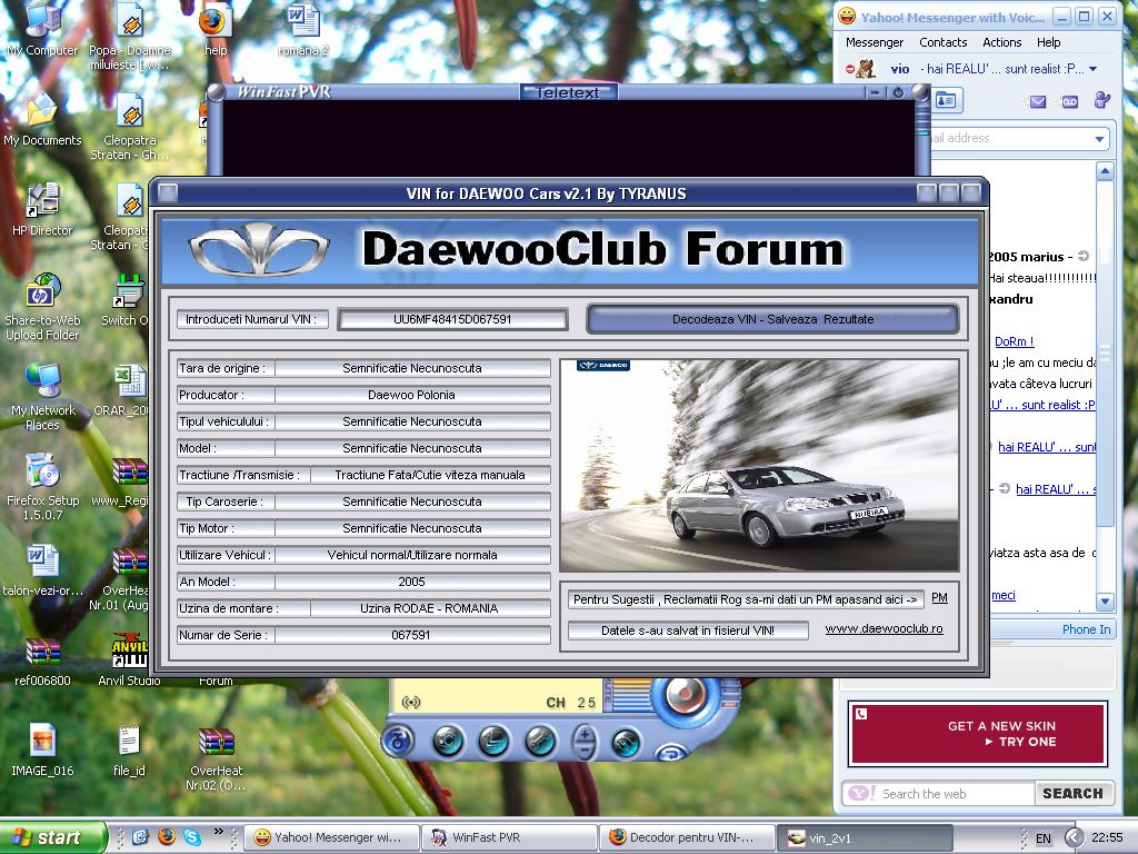

Se pare ca nici la mine nu merge... masina o am din 2004 (sfarsitu lu' decembrie :P ), iar programu zice fabricata 2005 :(
Pe Lacetti nici nu-l cunoaste ...
Anul de fabricatie la Daewoo se termina in august. Masina mea e facuta in sept. 2005 si pe cartea masinii si in talon e trecut 2006. Nu ma intrebati de ce, poate folosesc un alt calendar, in functie de productie.

Salut baieti.O rugaminte pentru >>satori<,si nu numai .AM descarcat si eu vindecoderul ,dar nu inteleg ce este o treia cifra 1 din stanga .Postez vin_ul meu de la aveo .mersii
KL1SF69TJB187912

Am introdus VIN-ul in ambele programe si la unul cel in romana scrie tara de origine Korea ,
Producator Korea ,dar la Uzina de montare apare RODAE-ROMANIA.
La celalalat program apare tot Korea dar apare undeva
Miejsce monta¿u: ? (Rumunia)
Masina e fabricatie 1996 .
La toate VIN -urile apare la uzina de montare Romania?asta ce sa insemne...
Adica masina ta e facuta cu subansamble produse in Coreea si asamblate in Romania (asanumitele CKDuri) pentru a evita diverse taxe de import. Ulterior s-au produs si subansamble in Romania.
