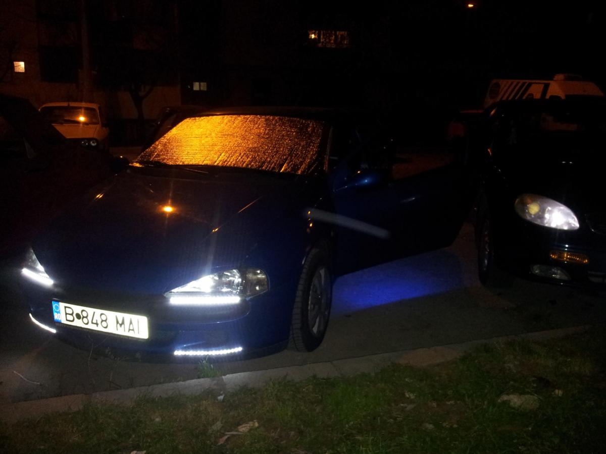

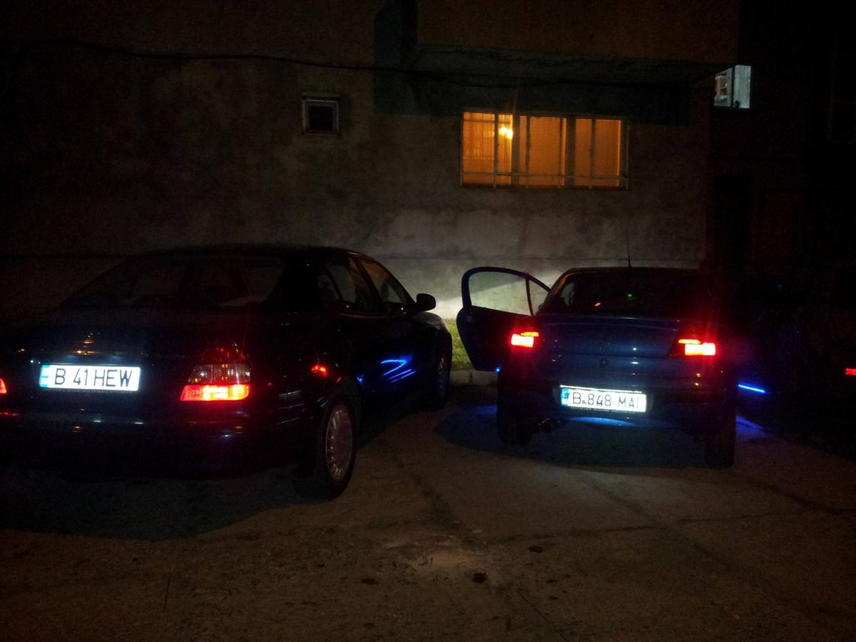

Dar poti incerca cu banda de leduri impermeabila ...am sa iti arat un exemplu cum am facut eu la Tigra si urmeaza sa ii pun si la Leganza.
