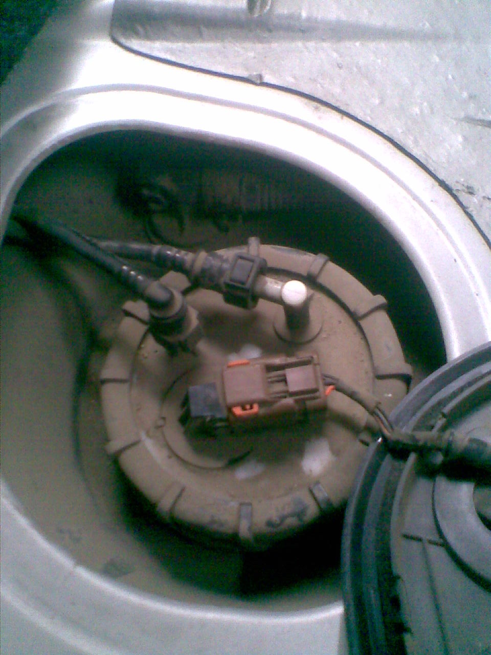

S-ar putea sa fie ceva. Sub bancheta spate este rezervorul si tot acolo se vede partea de sus a pompei si firele electrice. Poate vezi ceva rupt, pus la masa. O vedere :

Am revenit, dar din pacate tot cu vesti proaste. Am rabatat canapeaua, am verificat firele care arata foarte bine si sunt intr-o stare perfecta. Asadar, acolo totul e ok... Am desfacut si garnitura de cauciuc, capacul de plastic, am verificat si mufa cu firele care intra la pompa de benzina, totul pare perfect...

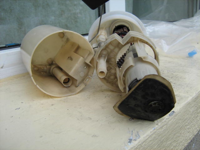

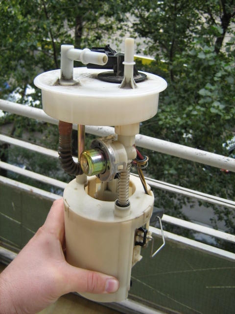

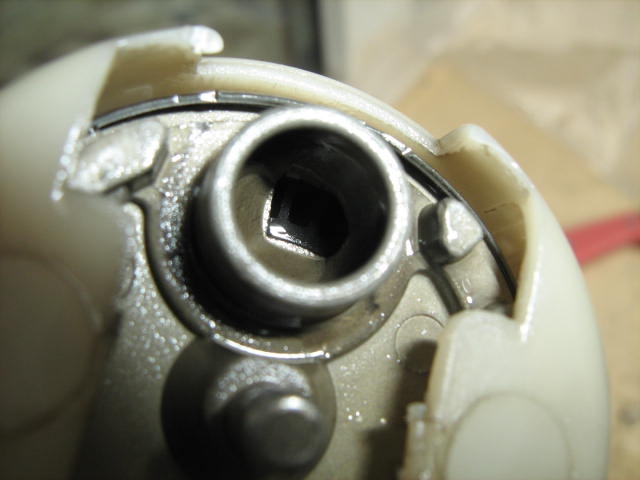

Am umblat cu rezervorul aproape gol (bec aprins in bord) cam 50 km. Am parcat masina acasa si peste ceva timp am vrut sa plec la benzinarie sa pun benzina si masina nu a mai pornit. Am pus in rezervor 10 litri de benzina si da-i la cheie...nimic. Am inceput verificarile: delco, bujii, sigurante arse, pompa benzina. Am scos pompa afara, am aplicat direct pe borne 12 V si nimic, nu merge. Am rotit cu o surubelnita subtire rotorul de la pompa si apoi iar am aplicat 12V. Pompa a pornit. Dupa cateva teste de acest gen iar nu a mai vrut sa mearga, iar am rotit rotorul pompei si a luat-o din nou din loc. Deci, rotorul de la pompa are o pozitie a lui in care nu vrea sa functioneze. Probabil s-a ars un bobinaj din motor si cand rotorul pica intre acest bobinaj nu mai are cine sa-l puna in miscare. Am cumparat o pompa noua (340 ron) si acum totul este OK.
Concluzie: Incercati sa nu mergeti cu rezervorul pe zero. Pompa de benzina are nevoie de cat mai multa benzina in rezervor pentru a functiona bine, pentru a pompa la capacitatea ei nominala, si pentru a se raci asa cum trebuie.
Alte chestii: Am fost mirat sa vad ca rezervorul nu era murdar pe dinauntru, desi pompa avea pe ea o depunere forate fina negricioasa. In rest nu am gasit pe nicaieri mazga, gunoaie sau particule mari. Masina are 6 ani si 106 000 km. Niste poze o sa atasez maine.
Revin cu poze. Pretul pompei variaza; am vazut pompa de benzina si cu 270 ron la magazinul de pe Iuliu Maniu nr. 6. Eu am luat din targ de la Vitan cu 340 ron :wallbanger:

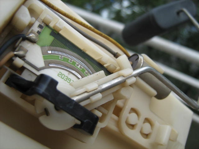

salut. am si eu o problema de vreo doua zile cu matizul meu . am ramas fara benzina de 2 ori pentru ca nu imi mai indica bine ceasul. imi arata ca e la prima linie si eu sunt pe rosu de mult. am desfacut pompa si am vazut ca pe placuta pe care se misca plutitorul sunt 3 sau 4 lamele arse. (cine a desfacut pompa stie despre ce spun). are cumva cineva sa imi dea de la o pompa veche stricata schimbata placuta respectiva ???? contra cost bineinteles. Eu unu banuiesc ca de la aia e . Daca a mai patit cineva asa ceva sa imi spuna si mie ca nu imi vine sa cumpar o pompa noua in perioada asta . Va multumesc mult. E vorba de placuta de la postul 42 ultima poza.

Pe suportul de la pompa mai exista un senzor de nivel minim. Daca ai ramas fara benzina, nu functioneaza nici ala.
