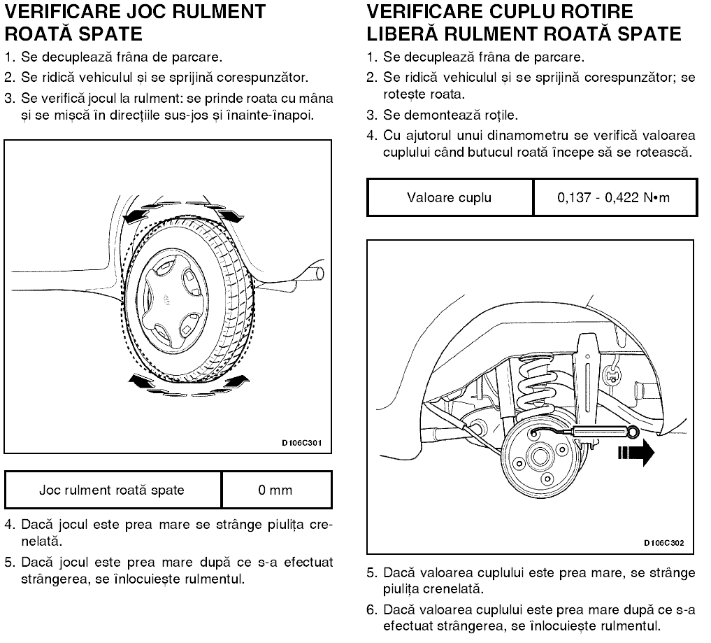

Bataia radiala admisa este de 1,5 mm, iar cea laterala este tot de 1,5 mm. Piulita se strange cu un cuplu de 25 Nm, dupa care se desface cu 180' si se strange din nou cu un cuplu de 2,5 Nm.
In lipsa unei chei dinamometrice se aplica metoda bunului simt, adica se strange initial piulita pana cand simti ca opune rezistenta la strangere, o desfaci pret de 180' (jumatate de tura), dupa care o strangi pret de 30-45'. Roata nu trebuie sa intalneasca nici greutate si nici usurinta la invartire.

Dupa strangerea piulitei se da inapoi un sfert de tura, nu 180 grade. Daca sunt prea "desfacuti" rulmentii, strici rolele acestora inclusiv calea de rulare a camasilor lor.

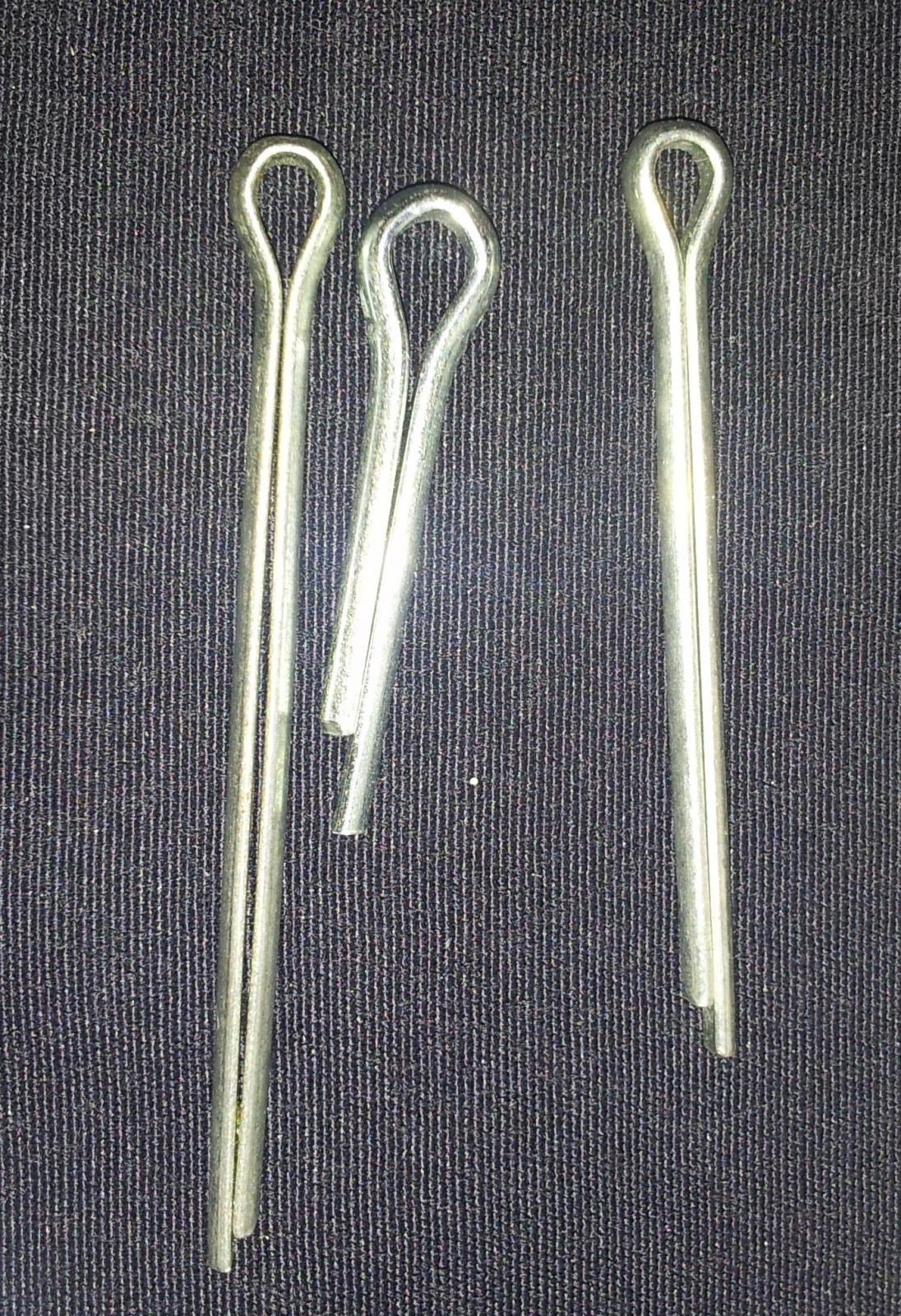

Am gasit prin casa niste splinturi de 'dacie', dar sunt mai subtiri; pot sa folosesc asa ceva?post-36075-0-32784100-1435587576_thumb.jpg
Cel din mijloc e pentru Matiz, cica...
Merci!
Edited by vrazvanc
Splintul din mijloc este pentru piulita cap bara si are cod 94535757. Splintul pentru piulita butuc spate are codul 94535758 si e mai lunga un pic
http://www.pieseautoradacini.ro/suspensie-directie-roti/21977-stift-piulita-butuc-spate-spark.html?search_query=stift&results=44
Asta e ce am luat, dar e prea scurt. Nu am vazut ce cod era scris pe punga. Si-asa mi-a zis ca face 0.2 bani, cand colo era un leu. Am dat 6 lei pe niste sarme care n-am ce face cu ele. Jale rau cu vanzatoarele de la magazin si cu piesele; o sa fiu de 10 ori mai atent cand cumpar. Mi-au dat jante originale cica Korea, facute la Iasi. Nesimtire...
