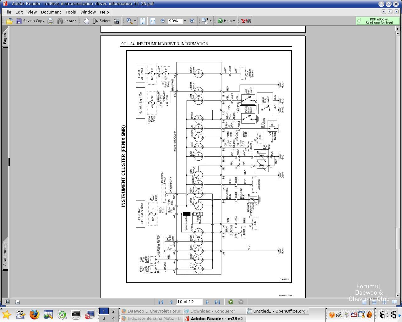

Fix d-acolo :) ) Toate indicatoarele de bord au nevoie de un curent ca sa functioneze. De la sonda de benzina pleaca fire, nu tevi  <img src= )">

Gata, am prin ghidusia. Trebuie sa intrerupi circuitul de la sonda inainte sa tai contactul. Indicatorul va crede ca nu mai ai benzina in rezervor si acul va cadea sub zero. Dupa ce scoti cheia va ramane acolo.
Practic, iti trebuie un buton simplu fara retinere (push-button), care insa sa aiba si contact inchis in repaus (adica neapasat). Intrerupatorul il pui pe firul care vine de la sonda la indicator. Conform schemei trebuie sa fie unul violet (ma rog, purpuriu). Daca nu vrei sa umbli prin bord, il gasesti prin zona cutiei cu sigurante. Nici la aia nu se umbla prea usor parca, dar sigur e mai usor decat la bord. E vorba de un conector galben cu 24 de pini - din desene pare ca ar fi de fapt doua, unul cu 16 si unul cu 8. Firul care te intereseaza este la mijlocul celui de 8. Trebuie taiat si de cele doua capete legi firele care merg la buton.
Butonul il pui undeva in stanga (cu dreapta trebuie sa rotesti cheia!).
Inainte sa tai contactul, apesi butonul, apoi scoti cheia si pe urma dai drumul la buton. Acul va ramane pe... fundul rezervorului!
Inca o data, atentie! Butonul trebuie sa inchida circuitul cand nu e apasat si sa-l intrerupa cand il apesi. Gasesti asa ceva pe la magazinele de electronice.

Sa traiasca Abram Burel ca tare dibaci mai este si cred ca merge facut asa cum a descris el schema.In cel mai scurt timp am sa aplic schema la MATY. Daca mai are cineva idei sa le posteze .  <img src= "> :thumbl:
Ai facut tu asta si a mers??? Daca da spune-mi si mie te rog ca ye naspa sa te fure astia mai ales ca este destul de scump furtunul ala.
Merge asa dupa cum arata si AbramBurel. Firele alea sunt ceva mai usor accesibile sub tapiterie in partea stanga a scaunului de la sofer.

Am modificat schema, ca sa fie vizibila pentru toata lumea.
Ce am marcat cu rosu e plusul de la contact, ce e marcat cu albastru reprezinta firul ce va fi intrerupt. Dezavantajul aici va fi ca indicatorul se va ridica la nivel destul de greu, cam are nevoie de aproape un minut ca sa parcurca toata scala. Exact ca si cum ai face plinul la fiecare pornire.
