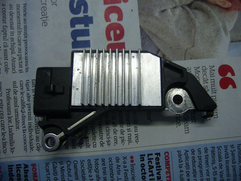

Am si eu o intrebare: Releul de incarcare de la un alternator de tico se potrvieste pe un alternator de espero?
Din ce am vazul la alternatorul de tico (nu m-am uitat special la asta),par asemanatoare
Ala de espero arata asa: post-21270-127836632505_thumb.jpg
Sau are cineva idee ce anue se poate buli in el? Practic nu consuma nimic cand "e pus contactul". Inclusiv becul nu se aprinde
Pe dinauntru arata asa: post-21270-127836642035_thumb.jpg
L-am reparat,era de vina o lipitura rece la al 2-lea pin de jos (de la stanga la dreapta,acum functioneaza corect :banana:
