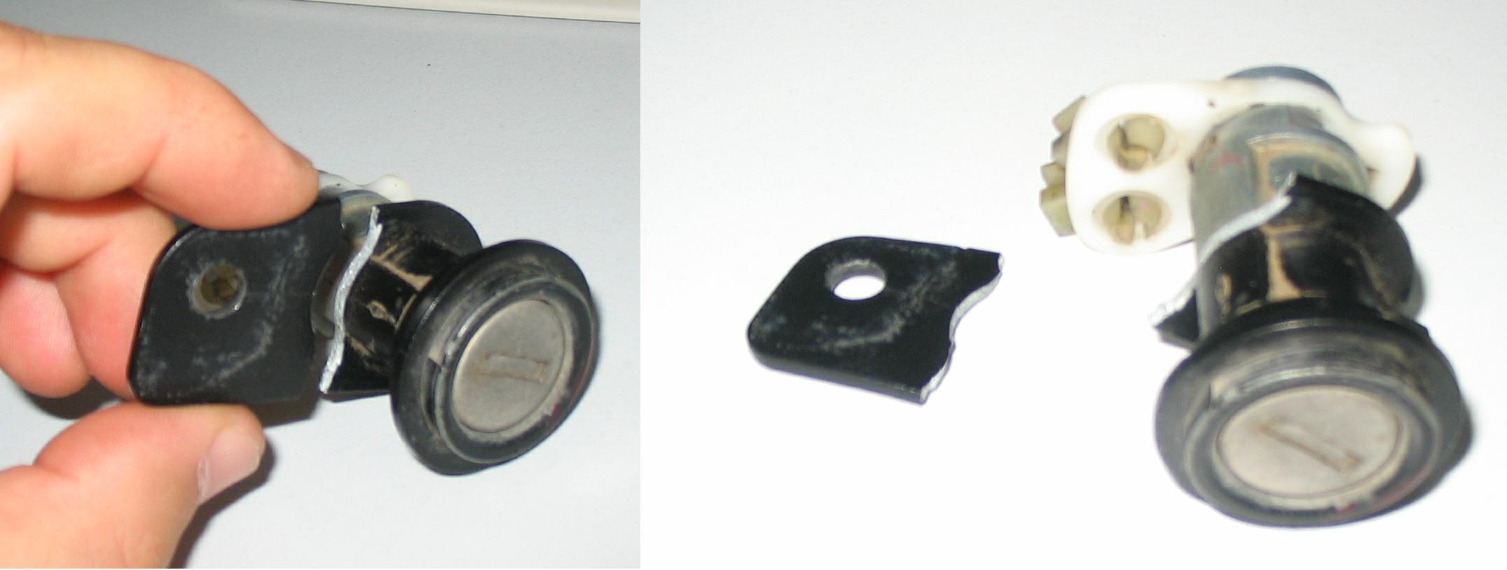

ma lipesc si eu de topicul asta: saptamana trecuta am constatat ca incuietoarea de la portbagaj atarna aiurea. Cand am verificat sa vad ce se intampla am constatat ca este rupta asa cum se vede in poza atasata. Probabil o fost fortata in parcare ...in sfarsit nu mai conteaza. Problema mea este cum rezolv siguranta lucrurilor aflate in portbagaj.
Aparent sunt numai 2 solutii
1. sudat butuc
2. cumpar un alt butuc , si trebuie sa car 2 chei cu mine una pentru portbagaj una pentru contact ... cam nasol
astfel as prefera prima solutie dar daca nu se va putea suda tot asta ramane solutia.
Daca incerc sa sudez vechiul butuc, (am vorbit cu cineva in sensul asta) nu stiu cum sa desfac toate elementele de plastic, care cu siguranta s-ar topi daca incercam sa sudam. Astfel intreb aveti vreo sugestie?
In eventualitatea ca o sa cumpar butuc nou, aveti idee cam cat costa asa ceva?

incearca o lipire cu epoxi
daca nu - setul de butuci/contact + 2 chei l-am gasit intre 100 si 150 ron
Mai poti incerca sa confectionezi o flansa care sa vina peste gulerul ala al butucului si sa-l stranga in pozitie. Sudura iese din calcule. Ceva similar - piesa din antimoniu la manerele de la usi eu am lipit cu succes cu Bison epoxy, dupa ce in prealabil am dat niste gauri mici si am fixat si niste nituri subtiri.
Am mai lipit divese lucruri cu epoxi dar cand mi-o fost lumea mai draga m-am pomenit ca nu mai tine lipitura.
Asfel nereusind sa dau jos toate plasticele de pe butuc, sudura e exclusa si imi ramane varianta sa cumpar butuc nou.
Am sunat la un service Daewoo iar pentru inlocuirea completa a tuturor butucilor usi,portbagaj si contact manopera plus piese ajung la 250 ron.
La magazine de piese am gasit set butuci de schimb complet la 90 ron dar se pare ca nu sunt tocmai originali. Nu i-am vazut deocamdata cum arata dar vanzatorul mi-a promis ca imi aduce marfa in 2 zile. O sa trec Miercuri sa vad despre ce e vorba. In rest alt comerciant mi-a spus ca are la 116ron set original de butuci.
Intre noi fie vorba cei de la serivice-ul Daewoo mi-au spus ca piesa asta se rupe frecvent la Cielo si fara sa fie nevoie ca cineva sa o forteze. Se intampla atunci cand oamenii isi deschid portbagajul cu cheia, lasa cheia in butuc si isi trantesc portbagajul ca sa il inchida. Asadar ca sa fiti feriti de astfel de surpize pe viitor scoateti cheia din butuc inainte de a inchide capacul de la portbagaj ;)
Aplica solutia data de Mircea. De aceeasi problema m-am lovit si eu, am confectionat o flansa din tabla si se comporta incuietoarea mai bine decat una noua. Operatiunea nu poate sa-ti rapeasca mai mult de 1/2 ora.
Pentru a nu gresi forma flansei te poti 'juca' cu un carton pe care vei desena conturul inclusiv pozitia gaurilor pentru fixare.
da este o varianta sa incerc folosirea unei bucati de tabla subtire cu care sa armez partea rupta, problema ar fi numai sa identific acasa cu ce scule sa duc la bun sfarsit o astfel de incercare.
