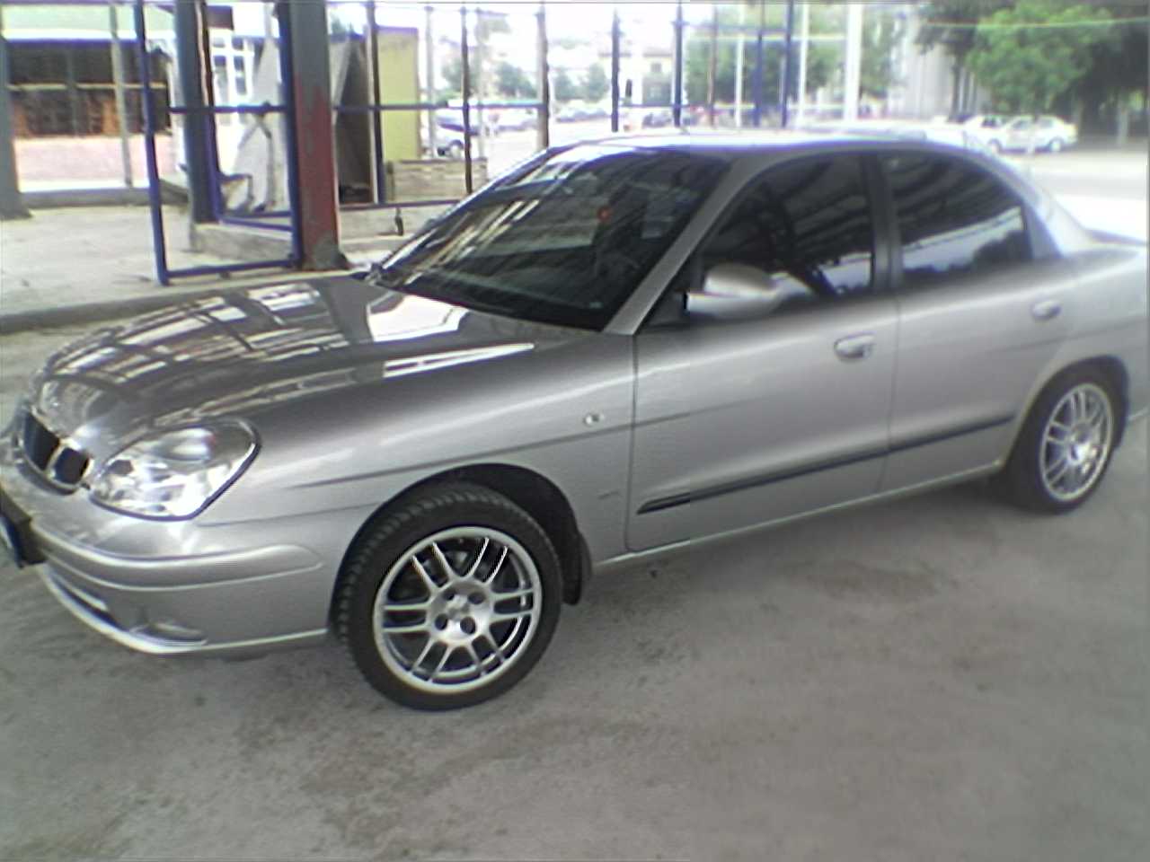

In craiova exista jante pe 17 rial pe cielo de coreea cu cauciuc de 205/40 R17 si nu-i ating si sunt si super adevarate.

eu am o nubira 2 si i-am pus jante pe 16 cu j7,5 OZ racing f1 si se simte la stabilitate, franare si tinuta de drum. (masina e putin mai rigida dar curbe pe care le luam la limita cu 140km/h si chitaiau rotile acum le-am luat la 180 fara sa se auda ceva)
Aaaa uitasem sa va zic ca am pe spate cauciuc de 215/40 si fata 205/45 zr16
