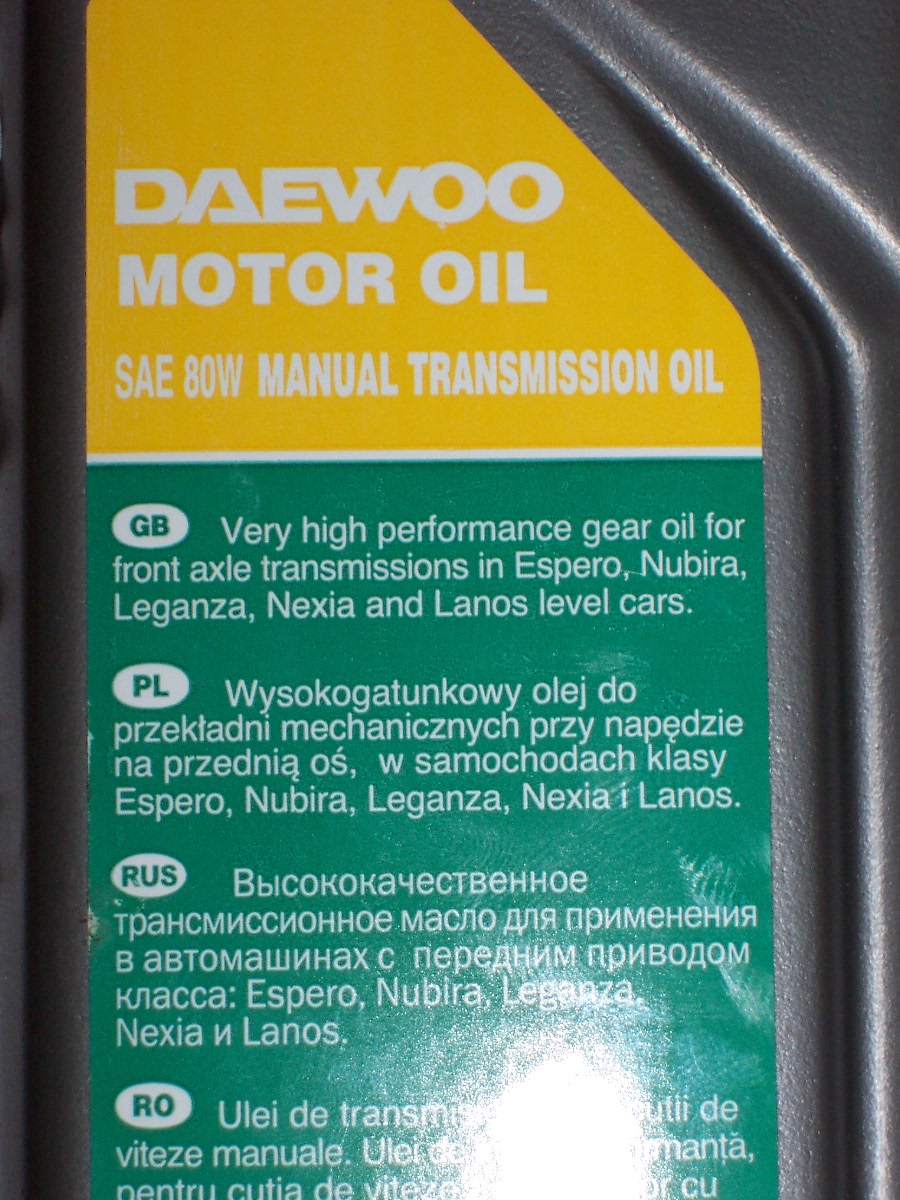

Gizmo, la service chiar mi-e greu sa ma duc din simplul motiv ca au acelasi program ca si mine 8 - 16. Dar intentionez ca la drumul viitor (max 2 saptamani) sa le prezint si aceasta problema. Astazi dimineata am citit cu atentie ambalajul cutiei de ulei W80. Reproduc textual:
-in engleza: "very high performance gear oil for front axle transmissions in Espero, Nubira, Leganza, Nexia and Lanos level cars."
-in romana: "ulei multigrad de inalta calitate pentru transmisii cu comanda manuala, prezinta foarte bune proprietati la inalta presiune si are un ridicat indice de vascozitate ce ofera o foarte buna lubrefiere. Asigura protectie impotriva supraincalzirii cutiei de viteze datorita proprietatilor de racire, precum si impotriva coroziunii, uleiul posedand aditivi moderni anticorozivi. Excelenta fluiditate la temperaturi scazute confera o pornire usoara a motorului pe timp de iarna, precum si pe timp de vara, acest fapt contribuind la un consum scazut de energie."
Precizez ca uleiul mi-a fost recomandat de cei de la magazinul de piese Daewoo, intrucat nu se gaseste recomandatul 75W85.
Vis-a-vis de recomandarile in engleza de pe ambalaj, cum pot cei de la Uzina Craiova sa-l recomande pentru cv Matizului?!

post-2248-1170055241_thumb.jpgRevin, dupa cum am promis sambata, si cu fotografia etichetei de pe ambalajul cutiei de ulei Daewoo W80:
Ce ai tu in poza am gasit si eu acum ceva vreme. Din cate stiu este ulei destinat modelelor daewoo cu transmisie manuala dar doar acelea la care uleiul se completeaza nu se schimba.
Poze nu am facut dar este magazinul de piese daewoo de la apaca.
240 mii bidonul de 1 litru.
