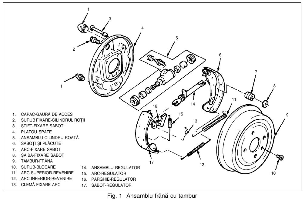

gingiu2k Posted August 10, 2005 Problema asta mi-a stricat cafeaua de dimineata - - cand sa plec din parcare, am dat frana de mana jos si, hopa, n-a mai plecat ! Roata dreapta spate a ramas blocata ! Am procedat la "reparatia" pe care o stapanesc cel mai bine si m-am invartit de 3 ori pe langa masina ... in speranta ca isi revine de la sine - ei bine, NU si-a revenit. Am sunat vreo 2,3 mecanici si, dupa consultari, am ajuns la concluzia ca s-a blocat sabotul. In prealabil am tras de cablul de la frana de mana care era moale, deci nu s-a blocat cablul pe undeva ! Apoi am urmat instructiunile mecanicilor: - dat roata jos - batut cu ciocanul in sabot Si dupa cateva batai a inceput sa se invarta - dupa care am mers normal cu ea. Am ramas totusi cu cateva semne de intrebare: - De ce se intampla lucrul asta ? (Stiu ca iarna nu e bine sa tragi frana de mana ca ingheata cablul ala, dar vara ?! - masina nu mai fusese pornita cam de 1 saptamana) - Inainte sa desfac roata am mers cam 1 m cu roata infranata (m-am gandit ca isi da drumu), se poate sa se fi stricat ceva acolo ? Mai ales ca, in viraje, am impresia ca se aude un sunet, ca si cum as avea o cheie in portbagaj (am verificat si nu e nici o cheie) - se poate sa fie de acolo cumva ? O sa merg la service sapt asta oricum dar ar fi bine sa stiu ce sa sugerez acolo ! Este foarte ciudat, pentru ca acum 2000km am facut revizia si mecanicul mi-a dat sabotii jos si a curatat pe acolo cu un spray ! Dar deh, de unde te astepti mai putin ! 10x pentru atentie ! Share this post Link to post
raz_sor Posted August 10, 2005 A fost meserias cel care ti-a umblat acolo! Nu ai garantie? Daca faci tu ceva acasa mai merge. Daca te duci la service si platesti manopera cere GARANTIE la lucrare. Nici-un service care umbla la sisteme de directie, franare n-are voie sa lucreze fara garantie. Eu m-am dus cu frane fata de vreo 10 ori pana mi-au facut-o cum trebuie! Bafta! Problema este ca-ti ramane sabotul blocat cand tragi frana de mana. Vezi sa nu-ti incinga si cand folosesti frana de serviciu!!! Share this post Link to post
sorin77 Posted August 10, 2005 (edited) ha ha ha cred ca ai dat cu ciocanul in tambur si nu in saboti ... fara sa fiu prea profund cred ca tipul care ti-a dat cu spray o facut mai mult rau decat bine ... plec de la premiza ca nu a curatat cum trebuie praful datorat uzurii si s-a facut o mazga care franeaza buna functionare a mecanicii. Am impresia ca problema ar putea sa vina tot de la cablu de frana ruginit, desi stiu ca tu esti convins ca nu de colo e poblema ... sau poate a uitat mecanicul vreo cheie acolo ... de tot auzi tu sunete suspecte venind din roata Oricum nu iti ramane altceva decat sa dai roata jos, respectiv tamburul, cureti bine piesele si le pui la loc - uscat fara vaselina/ulei. Daca pui vaselina/ulei se topeste, se intinde si iti unge tamburul , astfel ramai fara frana Edited August 10, 2005 by sorin77 Share this post Link to post
gingiu2k Posted August 11, 2005 (edited) Wow - mishto poza ! 10x ! Exact asta am facut - intr-adevar, nu in saboti am dat cu ciocanul, ci in tambur. Eu, de fapt, incercam sa il desfac ca sa vad ce e acolo. Desfacusem surubelul ala de ghidaj, si dadeam din spate in el, sa iasa afara - asa am vazut eu la service ca se face. E posibil ca baiatul ala care mi-a curatat sa fi gresit ceva pe acolo, eu eram langa el si mi s-a parut bine ce a facut, mai ales ca pe tambur era mult praf prin interior, praf care s-a dus cand a dat cu spray-ul ala ! Faza cu frana de mana este ca acum nu mai e asa "tare" - inainte, chiar si daca nu era trasa, era FERMA, acum sa "balangane" usor ... asta ce ar putea insemna ? Si ce inseamna sa le curat uscat ? Fara nici o solutie - doar sa le sterg ? Ah - am uitat - sunetul din viraje era de la un BURGHIU din portbagaj, care HABAR nu am ce cauta acolo, nu l-am vazut in viata mea - poate ca e al vechiului proprietar ! Edited August 11, 2005 by gingiu2k Share this post Link to post
adrianm Posted August 14, 2005 (edited) Problema lui subsemnatu:dat frana jos a plecat greu de pe loc, apoi la prima frana de serviciu nici n-am apucat sa ies din parcare,s-a blocat roata dr spate;blocata definitiv nu puteai s-o misti nicicum.Una dintre placute s-a desprins de pe sabot si a intrat pe sub ailalta(sunt lipite de saboti nu nituite ca la dacie).Placutele erau destul de bune,originale Daewoo,asta e, se mai intampla(exact asta i s-a intamplat lui var miu la mercedes C180.) Edited August 14, 2005 by adrianm Share this post Link to post
