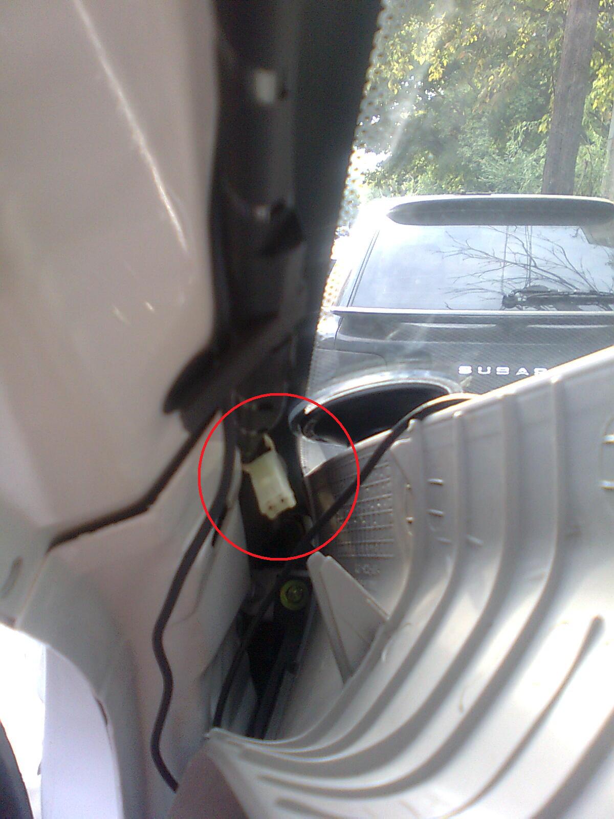

Am gasit un papuc liber, langa farul dreapta la matizul meu. Nu m-am uitat in stanga sa vad daca ii gasesc perechea.
Pe stâlpul din stânga am identificat un conector liber.
Şi n-am nici cea mai vagă idee la ce ar putea folosi:
Ceva idei?

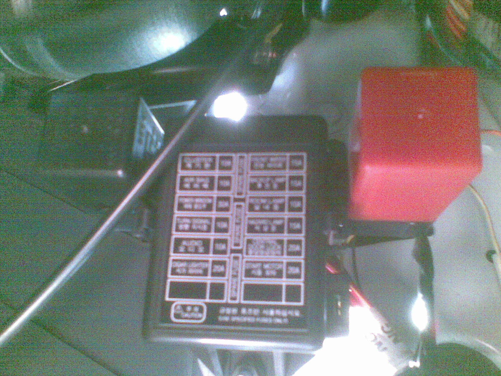

Am o intrebare referitoare la ce am gasit eu sub bord in jurul cutiei cu sigurante. Se vad 2 relee, unul negru si unul rosu. Nu stiu ce face nici unul nici altul. E cineva care ma poate lamuri ?
Releul negru e posibil sa fie cel de semnalizare directie. Ca sa-ti dai seama exact, pune avariile si atinge releul. Daca "clantane" ala-i. Cel rosu: poate releul stergatoarelor de parbriz. Il identifici punand contactul, actionezi comutatorul stergatoarelor si il atingi. Daca clantane un releu in el ala-i. Mai poate fi si temporizatorul dezghetare luneta.
Ai alarma la ea? La mine cand au montat alarma au mai adaugat ceva relee, unul sau 2 nu mai tin minte, si tot prin zona aia!
@cris06: Am fost acum la masina si am verificat cum mi-ai spus. Se pare ca cel negru e de la semnalizare dar la cel rosu nu am reusit sa-mi dau seama actionind stergatoarele.
As vrea sa stiu totusi daca cel rosu e releul pentru stergatoare , pentru ca sint interesat sa adaug si optiunea de temporizare stergator urmind topicul cu explicatii despre cum se face.
Vezi daca e de la dezaburire luneta. Dupa marime e de min 40A.

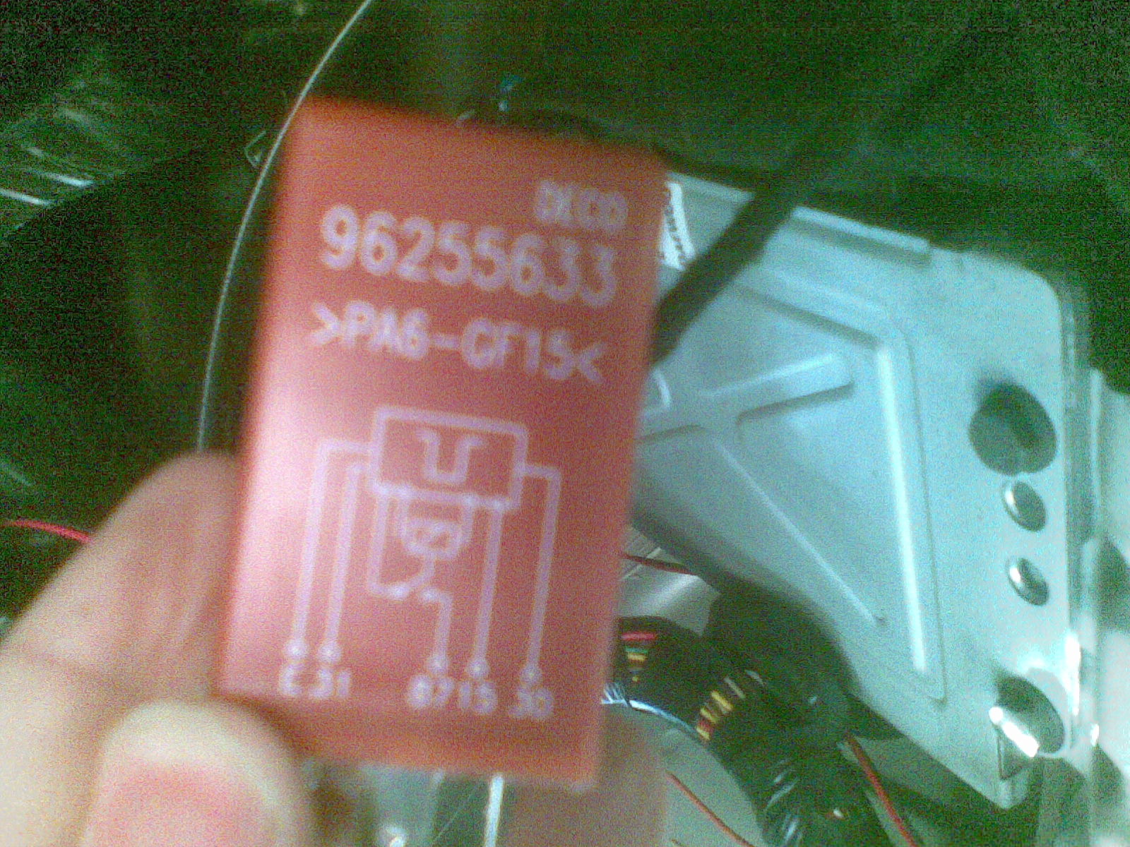

Scoate-l din soclu si fa-i cateva poze: la pini si pe latura cu inscrisuri unde e si codul (care ar trebui sa inceapa cu 95... sau 96...). Astfel iti spun ce face.  <img src= ">
nu se vede prea bine , dar sper ca se intelege ceva...
Ala este releu pentru faruri, incearca sa aprinzi faza scurta cu el scos ca sa te convingi.

Matizul nu are temporizare pe dezaburire, cat o lasi atat sta pornita dezaburirea.
Am mers mai bine de un sfert de ora cu dezaburire pornita si nu am observat sa se stinga becul ala din bord. Nu cred ca masina mea are acea temporizare.
Daca te rerferi la Matiz, da ai dreptate nu are temporizare, la Aveo cu A/C este cu temporizare.
Nu merge adaptat releul de nubira cu temporizare atunci?
Releul rosu cu codul 96255633 e pentru comanda lampii de ceata spate.
