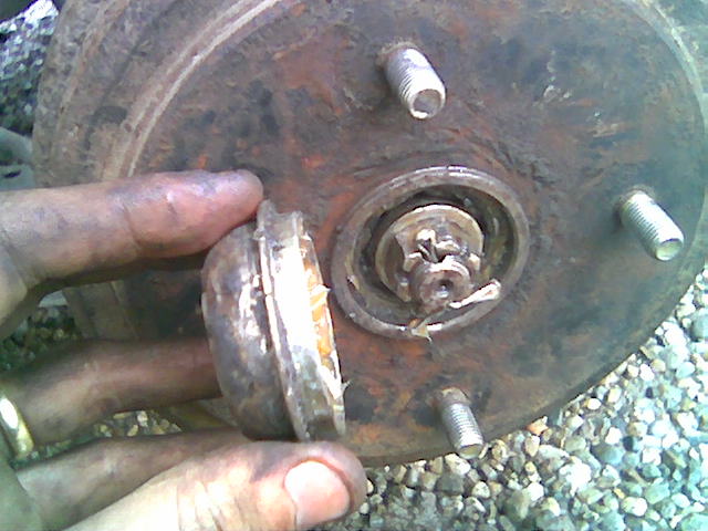

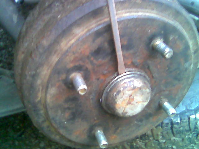

2. Cu o surubelnita se scoate capacul piulitei butucului post-228-1151916338_thumb.jpg
3. Se demonteaza piulita butucului (cheie de 22), scotandu-i mai intai siguranta post-228-1151916366_thumb.jpg si se scoate butucul-rotor (aici s-ar putea sa fie unele probleme, sa fie intepenit)

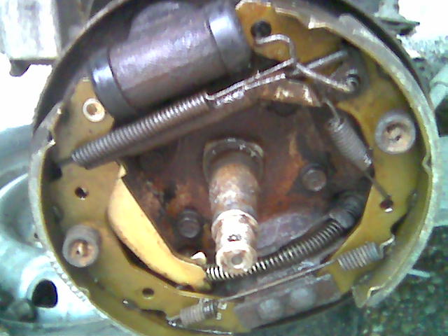

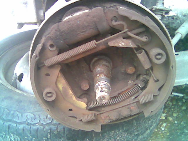

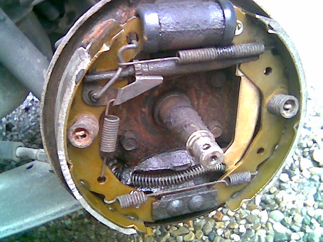

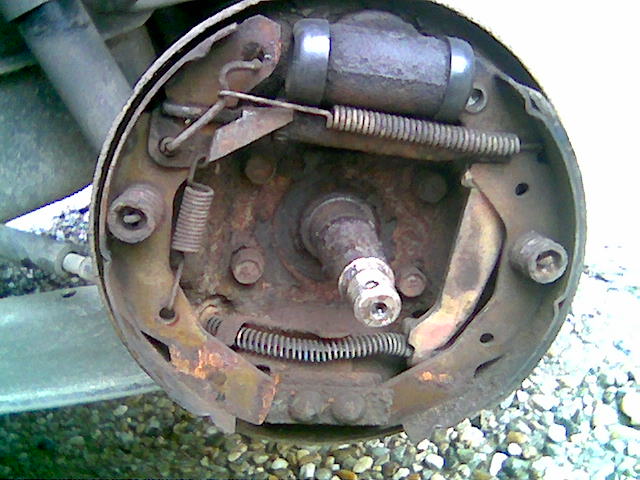

4. Se observa bine aranjarea, e bine sa faceti poze ca sa stiti pe urma cum sa puneti la loc. (post-228-1151916326_thumb.jpg - roata stanga, post-228-1151916400_thumb.jpg - roata dreapta)
si apoi se demonteaza ansamblul. Eu am procedat in felul urmator:

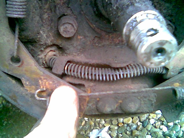

4.1. Am dat jos arcul de jos care tine sabotii (cel pe care il tin cu mana in fig post-228-1151916427_thumb.jpg)

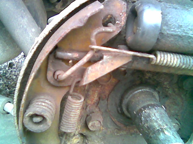

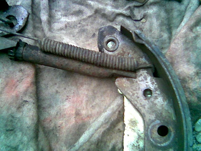

4.2. Demontat arcurile care tin sabotii de "butuc", arcurile groase din centrul sabotilor, cu ajutorul unui patent (mai bun ar fi un cleste cu varf subtire, dar m-am descurcat si fara)
(arcul gros, din stanga jos al figurii 1 si cel din dreapta jos al figurii 2). Mare atentie la "stifturile" care tineau arcurile, sa nu le pierdeti. post-228-1151916459_thumb.jpgpost-228-1151916466_thumb.jpg

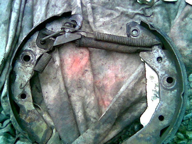

4.4. Acum sunteti in stadiul din figura. se observa iarasi aranjarea, se demonteaza ce mai e de demontat

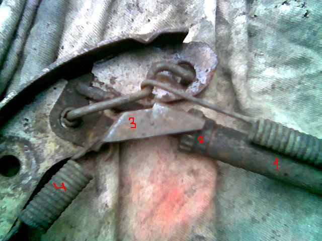

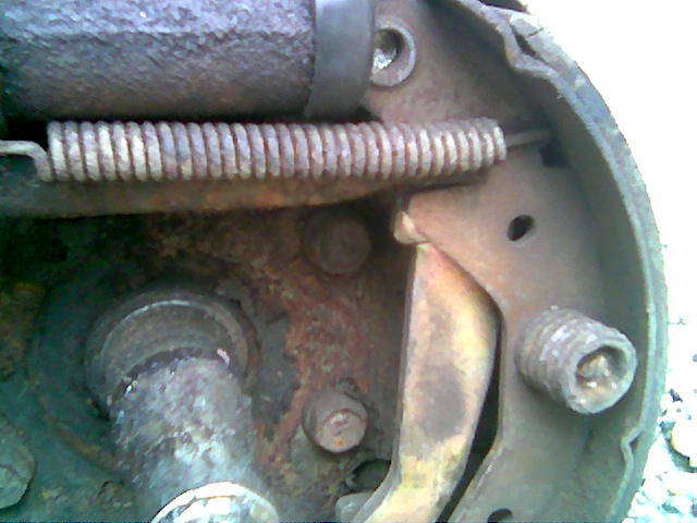

5. Se curata si se greseaza mecanismul de auto-reglare a sabotilorpost-228-1151916613_thumb.jpgpost-228-1151916620_thumb.jpg . Acesta functioneaza in felul urmator:
- in mod normal, piesa 2 impinge in tabla 3, tinand-o in "sus".
- cand se actioneaza frana, sabotii se departeaza, piesa 2 nu mai impinge in piesa 3, iar arcul 4 o va trage in jos. cand se trage in jos, piesa 3 agata in dintii piesei 2, rotind-o.
- prin rotirea piesei 2, ansablul 1+2 se lungeste si sabotii se departeaza unul de celalalt
6. Se monteaza toate piesele mici si multe pe sabotii noi, respectand aranjarea initiala. pentru aceasta se poate folosi si figura din manualul de service.
mare atentie la montarea piesei 2, aceasta nu este simetrica! partea cu un mic "stift" trebuie sa impinga in piesa 3, partea "dreapta" vine in spatele sabotului.

:o fftopic: Din ce se vede in imagini, la una din roti ai avut ceva probleme, sabotii nu s-au uzat uniform. Incepuse sa frece metal pe metal ?
