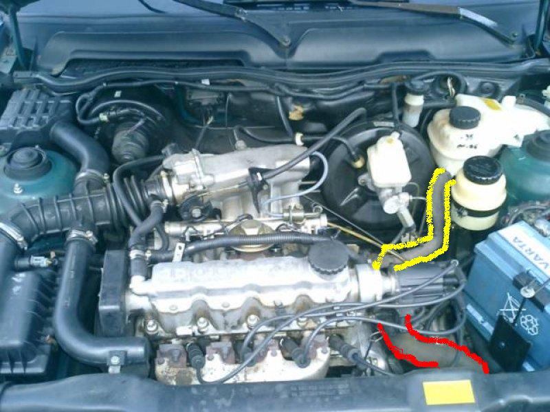

seara am incercat sa kaut si eu termostatul ala dar chiar nimic ,am un cielo,am vazut in partea dreapta o legatura intre doua tuburi unul care vine din radiator si se imbina cu cel de la vasul de expansiune
(cel galben cu cel rosu)

Se dau jos toate curelele (inclusiv cea de distributie), roata dintata de la axul cu came, pompa de servo, capacul spate de la distributie si abea pe urma gasesti capacul de la termostat.

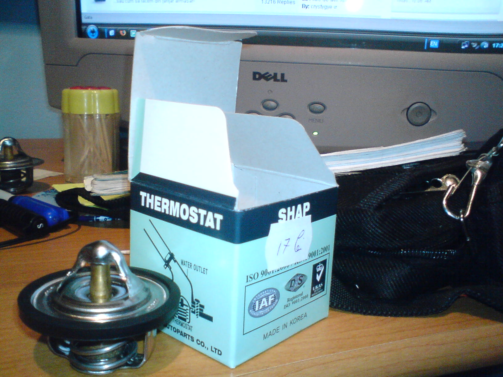

:wallbanger::wallbanger::wallbanger:Bine, mersi, prefer sa dau 80ron in service decat sa strik ceva pacolo:wallbanger:
TERMOSTATU LA CIELO L-AM GASET LA 17 RON +1 RON GARMITURA (TM- TIMISOARA CALEA BUZIASULUI LANGA LANGA CIMITIR PIESE AUTO DAEWOO ORIGILE)
MULTUMESC PENTRU AJUTOR!!!:P
