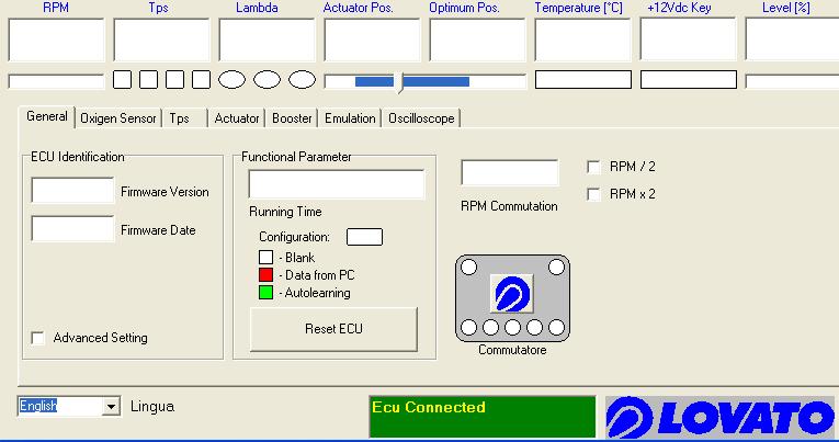

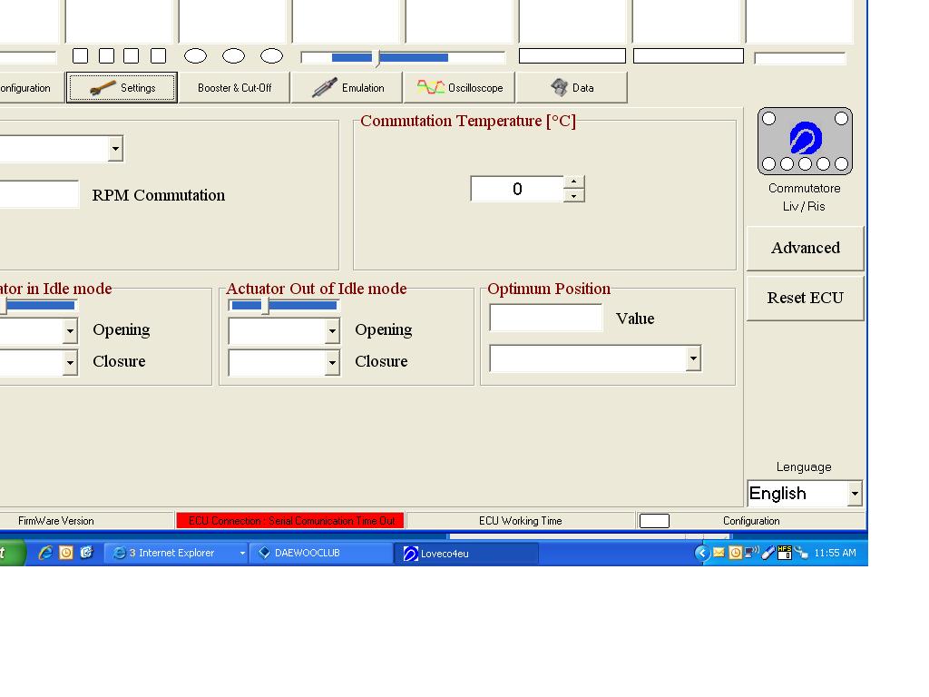

ovi_jer Posted May 17, 2007 Din ledurile alea 3 iti dai seama daca amestecul este ok dar nu si restul parametrilor. Cum arata programul ? Asa ? Sau asa ? Share this post Link to post
masterbobs Posted May 17, 2007 (edited) nu arata ca nici una din imaginile alea. Este pur si simplu un ecran negru de dos in care apar in stanga una sub alta niste valori (cu explicatiile lor) si jos de tot sunt 3 dreptunghiuri ce isi schimba in mod aleator pentru mine culoarea. PS am mai mers inca o data la service si am primit in sfarsit o programare pentru cand o sa vina echipa de dwar Cica masina mea ar fi dintr-un lot la care exista probleme cu instalatia electrica pe fata. Cica de la caldura atunci cand creste rezistenta cablurrilor apare un semnal ciudat si calculatorul face acest switch bak pe benzina. Cred ca e singura explicatie logica rimita pana acum din service. Edited May 17, 2007 by ovi_jer Share this post Link to post
