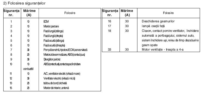

Pe spatele capacului panoului de sigurante ar trebui sa ai un autocolant cu "poza" sigurantelor si ce face fiecare.
Poate iti sunt de folos:
Una la mana, bun venit :)
Doi la mana, gasesti descrierea lor detaliata in manualul de service (indispensabil, as putea zice), care poate fi descarcat aici.

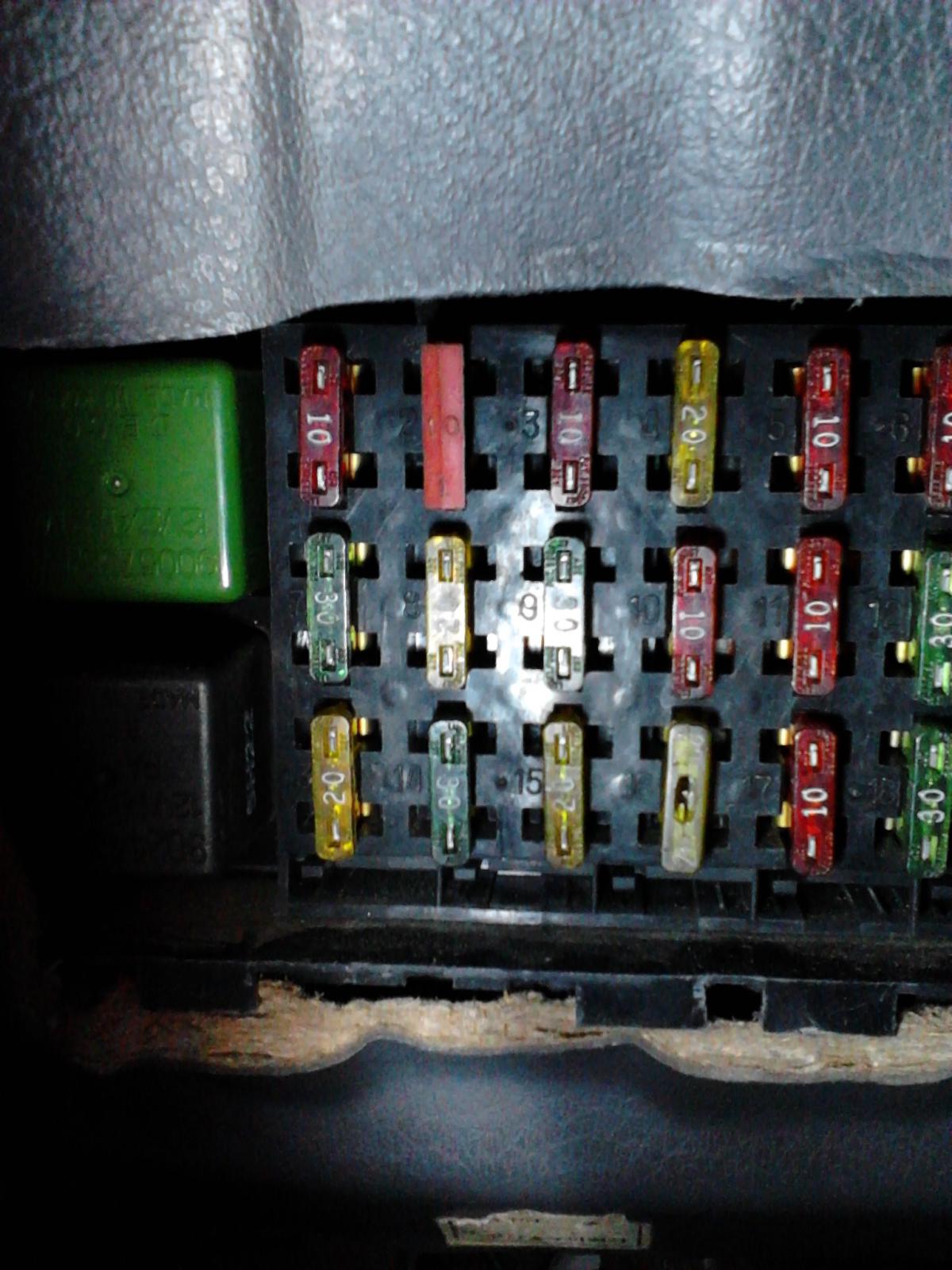

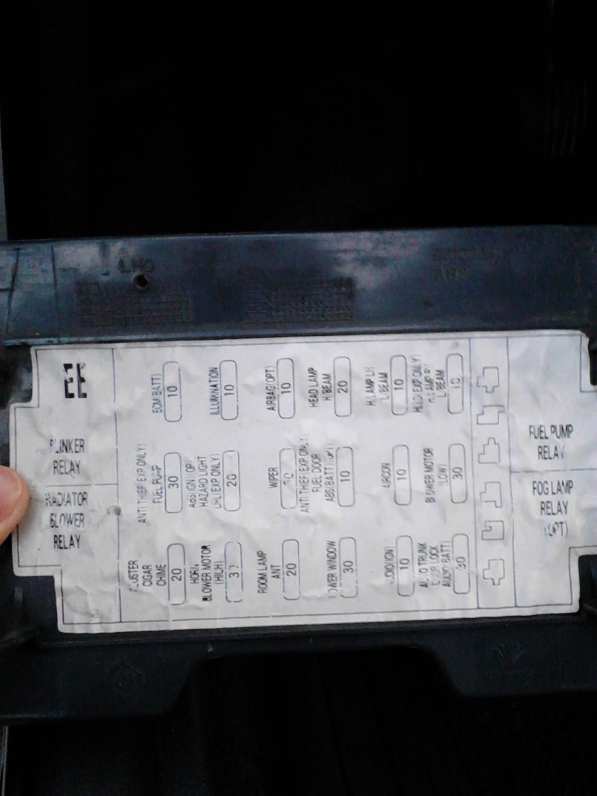

mi se pare mie sau siguranta nr 4(sau 16) de jos e de 20A in loc de 30A cum apare in schema de pe capac? aduce vreun avantaj sau e doar greseala?
post-43735-0-45681900-1421685607_thumb.jpg post-43735-0-72020000-1421685627_thumb.jpg
Edited by m.b
Asa este, gresit pusa de 20A in loc de 30A. Merge si asa daca nu se actioneaza simultan pe ridicare toate 4 geamurile usilor (situatie in care se depasesc 20A).
