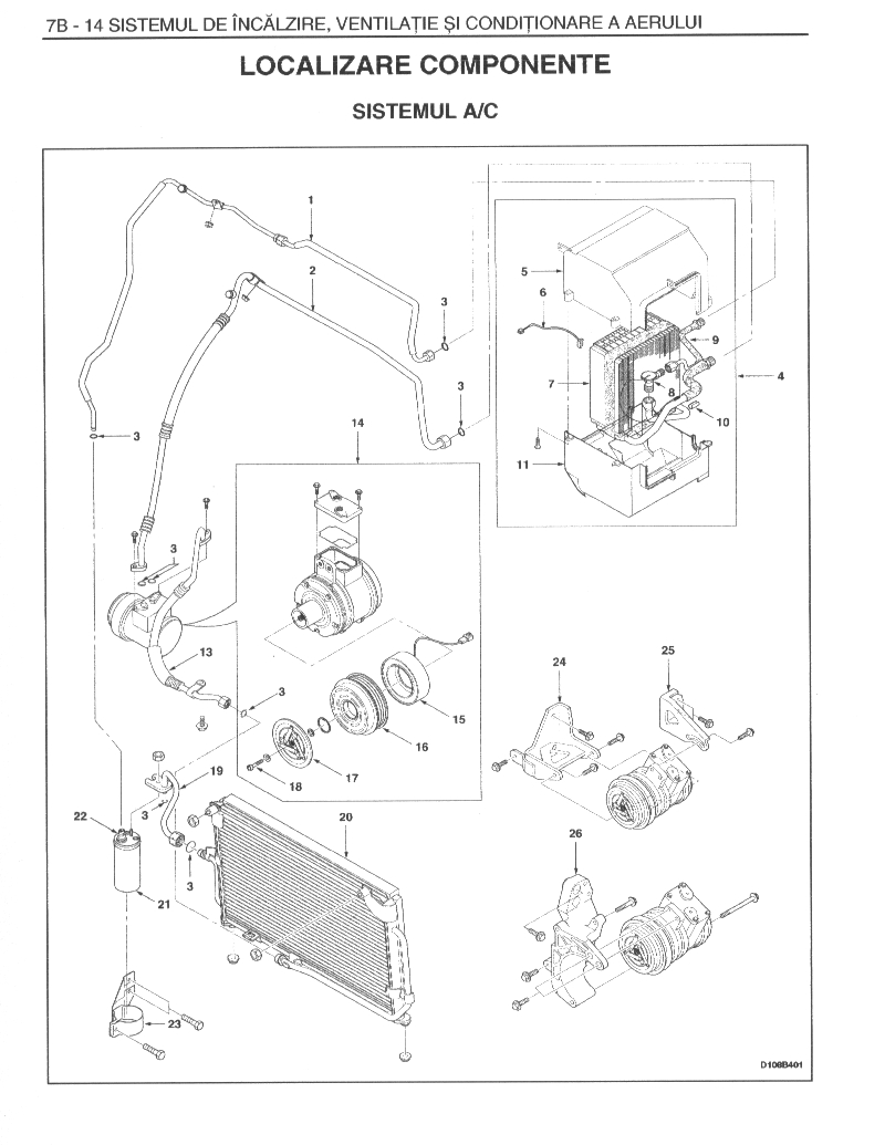

Am o intrebare: detin un matiz E+AC, fabricat in septembrie 2003, pe care eu l-am cumparat in octombrie 2005. Sambata mi s-a bulit discul de ambreiaj,cel putin cred ca asta e, ca masina era turata dar de abia demara, AM dus-o la cineva de la daewoo,care lucreaza si acasa, sa o repare.
Problema mea este in elgatura cu aerul conditionat. exista o mufa de la compresorul de aer, care este scoasa,eu de abia acum am onbservat,avand in vedere ca nu am avut nevoie de aer conditionat,pt ca era destul de racaoare afara cand am luat-o.am pornit aerul si pe timp de iarna,ca asa scrie in instructiuni,baga rece,dar nu stiu de ce era pt ca era frig afara sau chiar functiona. Mentionez ca ventilatirul din spatele radioatorului porneste imediat ce dau drumul la aer conditionat. Intrebarea mea este ,de ce mufa este scoasa?!ce motiv ar fi avut proprietarul de dinainte sa o scoata?!
Sper ca nu e prea lung postul, si va multumesc

Esti sigur ca este mufa de la compresor? Mecanicul care ti-a rezolvat ambreiajul n-a observat aceasta mufa? Ti-a scos-o el, ca sa ajunga la alte elemente din motor si apoi a uitat sa o puna?
Incearca urmatoarea procedura, pentru a verifica daca sistemul de aer conditionat functioneaza:
1. Ridici capota motorului. Porneste motorul si lasa-l sa mearga la relanti.
2. Apasa butonul de aer conditionat.
3. Pârghia sursei de aer sa fie pe pozitia “aer din afara masinii” si nu pe “recirculare” (sa fie spre volan).
4. Suflanta de aer o muti pe pozitia 4 (cea mai mare viteza).
5. Temperatura de aer pe maxim rece (culoarea albastra, la sfarsitul cursei).
6. Te duci in fata masinii si observi daca, din 15-15 secunde se cupleaza compresorul, adique face niste “click-uri” (15 secunde am spus-o cu aproximatie; compresorul va alterna cu “pornit” si “oprit”).
7. Daca merge, atunci totul este ok si n-ai de ce sa te temi. Cine stie de unde este mufa aia…  <img src= ">
Later edit: atasez doua poze pentru ajutor.

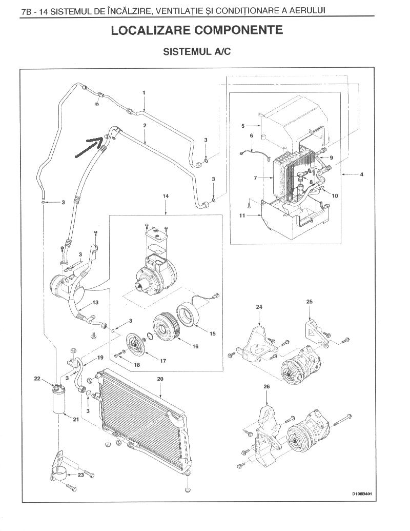

Din pacate, se pare ca si eu am o problema cu aerul. :(
Nu baga rece ( ba chiar mi se pare ca dupa circa 1 minut baga chiar aer mai cald :scarpin: ),. iar pe capota, in zona corespunzatoare "tumburusului" notat cu sageata, sunt niste stropi, ca si cum ar fi de noroi.
A mai patit cineva sau stie cineva ce poate fi ? De fapt, ma intereseaza cat de grav este ...
